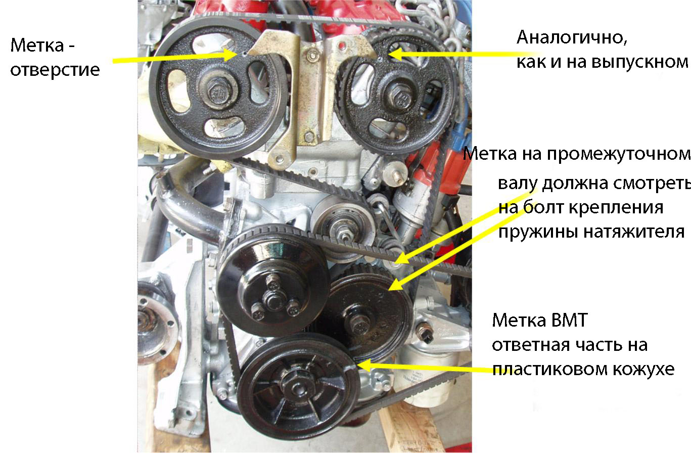

LevS wrote:Товарищи, забыли главное с чего начинается настройка моторов Твинкам - с проверки фаз газораспределения! :D Причем были случае, что были заменены шкивы распредвалов от других моделей (от Фиатов) и это приводило к тому, что метки попадали мимо и надо выставлять без меток, благо это не очень сложно. Проверяй метки обязательно при открытых верхних крышках распредвалов, чтобы проконтролировать куда смотрят кулачки.
Кстати, меня смущает, то что ремень грм слабо натянут когда двигатель холодный, когда прогретый ремень внатяге,может перескочил на зубок и в этом причина? На шкивах меток нет.
Я думал, что топикстартер это вначале проверил, поэтому и молчу...
Sultan wrote: Кстати, меня смущает, то что ремень грм слабо натянут когда двигатель холодный, когда прогретый ремень внатяге,может перескочил на зубок и в этом причина? На шкивах меток нет.
Так быть не должно... Метки могут быть с внутренней стороны шкива (со стороны самих распредвалов).
Заканчивай всякие-разные экмперементы, пока не убедишься, что ГРМ выставлен нормально. Если зуб именно перескочил, а не был выставлен неправильно, то тому должна быть причина, а эта причина сейчас его и дальше может продвинуть уже не на один зуб, а там уже и потеря клапанов не за горами. Машина ездила без этих провалов или уже получил такую? У тебя натяжитель на обычной пружине, не так ли?

Sultan wrote:На шкивах меток нет.
Метки должны быть, ищи внимательно и с обеих сторон. Если меток нет, то это не родные шестерни распредвалов, во что верится с трудом.

Ответная метка на пластиковом кожухе не облегчает жизнь. Для проверки текущего состояния (грубого), воспользуйся "отверточным" методом.

С трудом,но нашел все таки метки с обратной стороны, с ними все в норме. Бензонасос качает 0,3 атм. По идее получается, что дело в зажигании или в карбюраторе?
