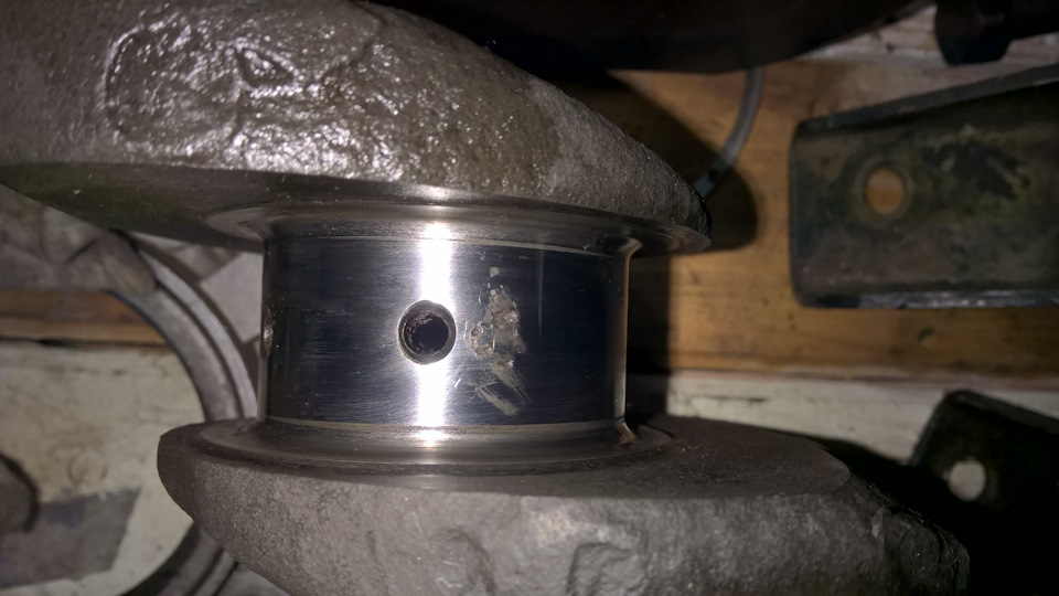

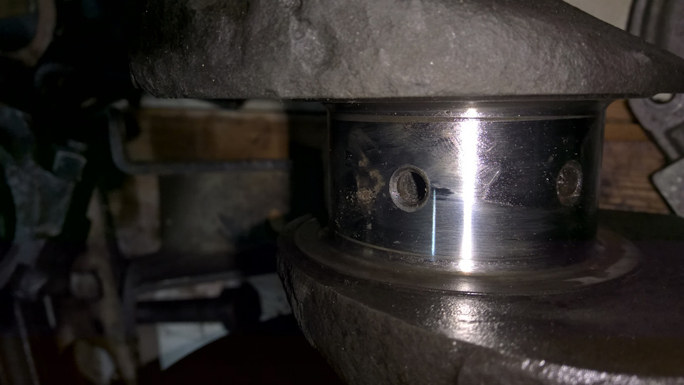

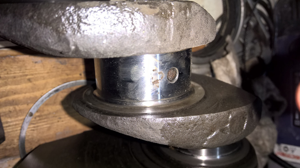

Воот фото.. Вроде как токарь не признал свою вину, что не увидел этого дефекта... Но добавил, что нет ничего в этом страшного, так как маслоканалы с ещё большими дырками и шейки живут долго. Посоветовал убрать все неровности, задиры. Но их там и небыло после полировки то. хотя нет. он же коренные фрезеровал же. это на этой шейке такая ржа и не 2 мм ,я ошибся.. там максимум 1мм или то меньше.. давление в этой шейке будет меньше, если только что. Буду катать, ничего страшного, слой закалки уже давно снялся с первой проточкой.. а это второй размер уже на всех шейках. так что вал ходить будет)))

Почему-то складывается ощущение, что сначала в этом месте по КВ чем-то стукнули, а уже потом в этом месте появилась ржа.
Pahenshtein wrote:токарь не признал свою вину, что не увидел этого дефекта...
А другие мастера/мастерские в городе есть? Я бы к этому больше не ходил...
Павел, судя по фотографиям, маслоканалы в КВ подзабиты, желательно прочистить и поставить новые пробки.

Точить колено с такими ямами от ржавчины это...я даже не знаю куда смотрел токарь :shock: Бракодел какой-то что ли...ладно не знаю как там дела обстояли, свидетелем не был.
А теперь, ну а что теперь? Как я говорил, собирай что есть, пробуй как оно, понравится, ищиновый коленвал. Этот много не протянет, лично мое мнение, которое не является последней инстанцией.

Да нет, почему же я должен не доверять тому фрезеровщику? Всё сделал нормально под размер второй 0.50. Просто может не заметил этого.. хотя я думаю свет был, просто не захотел терять навар, думаю. вот и не сказал ничего мне... да и особого в этом плохого то и нет ничего считаю. Была бы шатунная шейка, ещё можно было подумать, что делать, а при этом раскладе связь у шеек взаимная, значит нагрузки ударной как таковой не будет :)) Да и тут не похоже, что ударили.. хз даже. К тех.экспертам нужно топать, а оно мне надо. вал взял за 4, думаю это норм цена.
Почему не протянет долго? это же не шатунная шейка, где есть ударные нагрузки. или то, что там будет слабое давление, постепенно её и погубит? Новые коленвал искать это конечно тяжко придётся. Редкие очень же. Может он и бракодел, не хотел денег терять и считал, что и таким он может ходить.
Postby werwoolf » Wed Aug 17, 2016 11:42 am
Pahenshtein wrote:Да нет, почему же я должен не доверять тому фрезеровщику? Всё сделал нормально под размер второй 0.50. Просто может не заметил этого..
Вот поэтому бы и не стал доверять... Я когда колено нормальное на свой двиг искал, много разных КВ к токарю перевозил. Он показывал то, чего я не замечал, говорил какие могут быть последствия, но выбор "оставлять и делать или искать вариант лучше" он всегда оставлял мне. В результате его вердикт "нормально" я получил только на 5-м КВ, которое сейчас и стоит...
