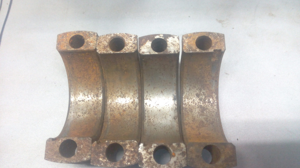

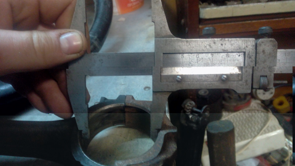

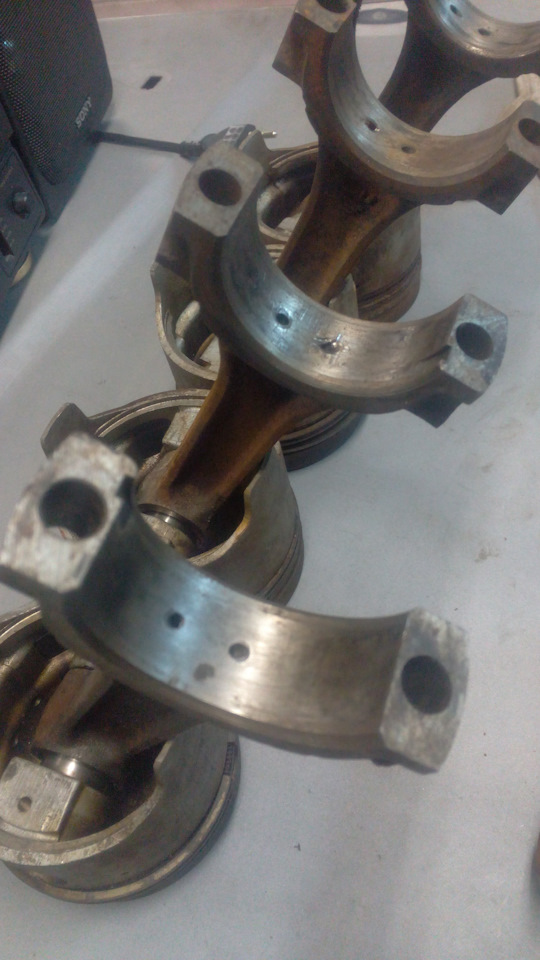

Приветствую друзья. В Мурманске парень показал фото своих шатунов. Есть какие то задиры, говорит, что в результате хранения. Критично ли это? На 2 только видно, бугеля идеальны. А так же сделал замер саморучно штангелем)) большая удача найти их. Наждачкой может подработать или отдать на восстановление?
