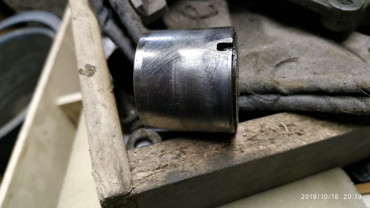

И, по проблеме... что то не обратил внимания при разборке на постели толкателей. Сразу не разобрал..А жаль.( ПРОЧИТАТЬ ДОПОЛНЕНИЕ ВНИЗУ)
К сожалению мало кто на это обращает внимание -- двс старый, а какое лилось масло не известно, и, что немаловажно, как часто оно менялось. Несмотря на то ,что некоторые двигатели являются миллионниками, но из за плохого масла, убиваются детали, особенно там, где более мягкий металл, как гбц, гораздо быстрее. На своей Гранте стаканы имели ощутимый люфт вверху,( на самом деле замена толкателей исправляет ситуацию в 90% случаях! Износ идёт их, а не постелей, только если в крайних случаях, на больших пробегах очень или с редкой заменой масла), (видно было при надавливании пальцами, как масло шевелилось, приливалось или убывало) изза чего втулки разбалтывались и толку от мск не было никакого! масло загадило всё ,что можно.. грешил сперва на кольца. Поменял.. и гбц перебрал вновь, забив новые втулки марки Герцог немецкие.. но ,через тысяч 15 вновь залез и увидел, что они разболтаны ,а именно по ходу РВ, чем поперёк. Болтающиеся толкатели передают по инерции при большой нагрузке энергию клапанам, те в свою очередь расшатывают втулки.. до этого были попроще, убились быстрее, за тысячи 4, 5.. Вывод: надо смотреть при покупке двс, какие толкатели, рв сам по себе, не имеет ли задиров. В моём случае им хана... и втулки расшатаны именно по ходу рв, сильнее выпуск. Сразу не посморел ,не разобрал. Короче купил гемор, а не мотор. Но я не сдаюсь,.У кого может есть постели или какой здесь выход? Перетачивать дорого будет, стаканы ремонтные если и есть ,то дорогие явно. или ставить втулки подлиннее? то тогда ухудшится газонаполнение и пр.
Поправка 28.08.23. А проблема может быть в следующем -- плохая мойка каналов, втулок внутри после притирочной пасты. Керосином нужно мыть, продувать, чистить втулки ёршиком! проверять на задиры старыми клапанами и только после этого ставить новые уже притёртые. Путём долгих работ выявились эти косяки, стал мотористом, уже три года работаю. Паста это образив и быстро выводит клапана из строя. Если не помыть каналы, то она налипает на шляпки и клапан прогорает тысяч через 10-15. Ещё с новья некоторые направляющие втулки (НВ), бывают с неснятой фаской, кромкой, вверху и снизу, они так же царапают клапан. сперва нужно пройтись самодельным инструментом сделанным из напильника, путём стачивания болгаркой трёх углов под 45. им и проходим фаску снимая. после уже развёрткой.

К сожалению мало кто на это обращает внимание -- двс старый, а какое лилось масло не известно, и, что немаловажно, как часто оно менялось. Несмотря на то ,что некоторые двигатели являются миллионниками, но из за плохого масла, убиваются детали, особенно там, где более мягкий металл, как гбц, гораздо быстрее. На своей Гранте стаканы имели ощутимый люфт вверху, (видно было при надавливании пальцами, как масло шевелилось, приливалось или убывало) изза чего втулки разбалтывались и толку от мск не было никакого! масло загадило всё ,что можно.. грешил сперва на кольца. Поменял.. и гбц перебрал вновь, забив новые втулки марки Герцог немецкие.. но ,через тысяч 15 вновь залез и увидел, что они разболтаны ,а именно по ходу РВ, чем поперёк. Болтающиеся толкатели передают по инерции при большой нагрузке энергию клапанам, те в свою очередь расшатывают втулки.. до этого были попроще, убились быстрее, за тысячи 4, 5.. Вывод: надо смотреть при покупке двс, какие толкатели, рв сам по себе, не имеет ли задиров. В моём случае им хана... и втулки расшатаны именно по ходу рв, сильнее выпуск. Сразу не посморел ,не разобрал. Короче купил гемор, а не мотор. Но я не сдаюсь,.У кого может есть постели или какой здесь выход? Перетачивать дорого будет, стаканы ремонтные если и есть ,то дорогие явно. или ставить втулки подлиннее? то тогда ухудшится газонаполнение и пр.
Postby Pahenshtein » Tue Feb 11, 2020 8:49 am
Приветствую, Лев. То есть хочешь сказать, что толкатели большего размера можно всунуть? Не выйдет. износ постелей идёт сверху только и больший размер туда просто не залезет. только замена постелей гбц.
Postby LevS » Fri Feb 14, 2020 1:34 pm
Pahenshtein wrote: только замена постелей гбц.
Да, это единственное решение. Аккуратнее с покупками :( и держи в курсе событий

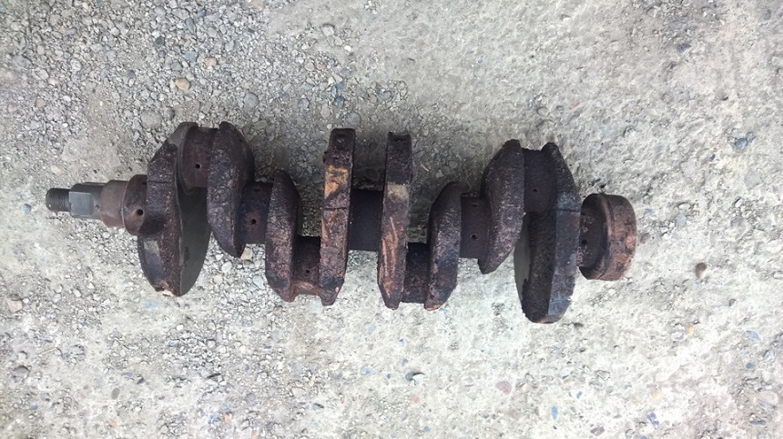

Привет, друзья. В общем ситуация на данный момент такова, КВ , что был испорчен мною случайно уксусом, в котором я пытался "отмыть" шкив, исправлен частично и это хоорошо , как раз успел до повышения бакса! исправить пришлось только шатунные шейки под 3 размер, были в царапинах сильных от уксуса! коренные полирну сам. Скорее всего причина даже не в самом уксусе таковом, как наличии в нём ржы. А может и нет. не знаю, надо провести эксперимент.) :D легко отделался считаю.. взял за 2т.р всего лишь вкладыши.
А дело было так.: положи в железное ведро, вроде слегка ржавое, проверил, ничего не течёт, ну ладно, думаю,пойдёт, постояло сутки, помыл кисточкой, вроде получше... ведёрко в сторонку поставил, а там КВ лежал.. и ушел по своим делам... прошла неделя. смотрю, ведёрко пустое! как такК! бац на КВ взгляд и омрачнел.. шуба ржи в 0.5 см! Почистил щеткой железной, что поделать уж..от туда и взялись видимо эти риски глубокие. прослабленные места были значит уже уксусом. Но сейчас уже всё хорошо.) сборку буду продолжать вскоре. К лету надеюсь заведусь. Появилось желание. А что вот ставить, не решил, карб или инжектор?
