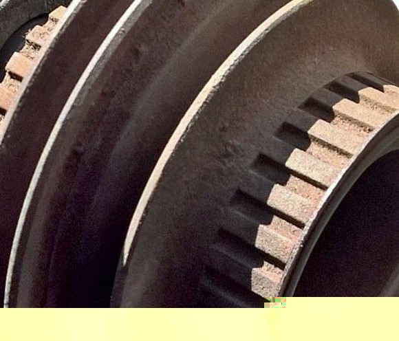

И почему кстати шкив то не родной у меня. Самый родной пришел вместе в коленом. Там еще хрен доберешься ключом до гайки. Придется покупать головку на 36. И кстати что такой за значек на противовесе. Три палочки разной длинны расположенных горизонтально а рядом цифра 33? На моем 33. На том что пришел 16 вроде. Прочность? Маркировки совпали.. Длинный такой код из 10 цифр кажись.

Pahenshtein wrote:И почему кстати шкив то не родной у меня. Самый родной пришел вместе в коленом.
Потомоу, что ты сам написал, вот я и решил, что у тебя его совсем не было или был неродной:
Pahenshtein wrote:Нашёл я коленвал аж в Мурманске) уже пришёл вместе со шкивом, которого не было у меня.
Pahenshtein wrote:Там еще хрен доберешься ключом до гайки. Придется покупать головку на 36.
Будь аккуратен при съеме этой гайки, там бывает как левая, так и правая резьба. Но если свой уже разбирал, то знаешь какая твоя. А если нет, то смотри по резьбе.
Pahenshtein wrote:И кстати что такой за значек на противовесе. Три палочки разной длинны расположенных горизонтально а рядом цифра 33? На моем 33. На том что пришел 16 вроде. Прочность? Маркировки совпали.. Длинный такой код из 10 цифр кажись.
Про значки не в курсе. А Длинный код - скорее всего номер детали, если он совпал, то значит 100% такой же вал как и твой.
