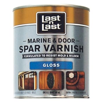

По фото здорово получилось! А лак обычный акриловый или какой-то специальный бывает по дереву?

Postby sky » Tue Feb 10, 2015 1:16 am
Лак масляный для лодок.
Для ручек я еще шпон не купил. :D
Тут вылезла другая проблемка - чем освежить резиновую накладку на руле? Вид у нее, честно говоря, потертый. Трещин нет, но стерт глянцевый слой с фактурой кожи. Думаю о составах для ремонта бамперов - у меня есть только "тушь", она освежит черный цвет, но не глянец. Есть антигравий от 3M - не битум, больше похож на полиуретан - он даст и полуглянец, и "шагрень", но вот как он прилипнет - не знаю... Хотя панели приборов им восстанавливали. Есть в уме и вариант опять же лодочного лака (только полиуретанового) с радикально черным замесом :roll: 8)
В общем, получается сплошь эксперимент - и с масляным лаком, хоть и для "уличных" работ, и с резиновым покрытием. Но хоть есть родной кожаный руль, так что рискую я немногим. :D

sky wrote:Есть в уме и вариант опять же лодочного лака
Не рекомендую, так как любой лак кристализуется и на резине он быстро начнет трескаться (уже экспериментировал лет так нцать назад)
sky wrote:хоть и для "уличных" работ
А такие лаки практичней и долговечней :mrgreen:
