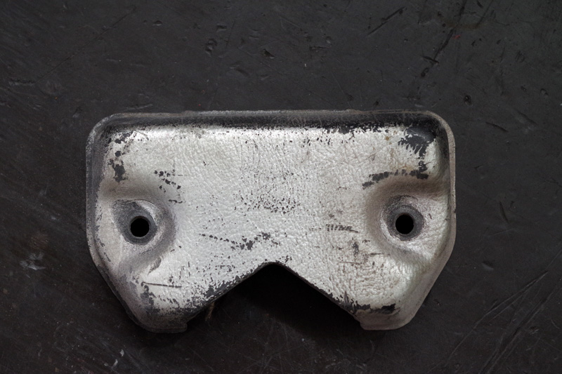

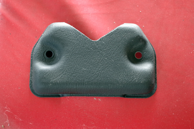

Решился я на эксперимент по очистке пластика от краски с помощью пескострую. Уже не знаю зачем кто-то решил покрасить именно кожух замка багажника серебрянкой...
До:
После:
Как можно заметить, что если делать аккуратно, то сохраняется текстура пластика, но вот матовость появляется неизбежно...Так что, подходит, но далеко не во всех случаях.

LevS wrote:Решился я на эксперимент по очистке пластика от краски с помощью пескострую.
Как вариант можно прогрунтовать специальным грунтом для пластика и пройтись черной матовой/глянцевой краской для придания былого лоска :D
