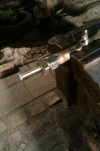

Postby werwoolf » Thu May 04, 2017 10:57 am
Коллеги, доброго времени!
Угадайте что это за приспособа и для чего она нужна:
Ответ Вы найдете под спойлером
На фото выше представлен самодельный развальцовыватель. Для реализации задуманного плана по убиранию турбины мне понадобилось изготовить новый металлический патрубок. Изготовить сам патрубок не проблема, а вот сделать развальцовку, чтобы трубки в дальнейшем не соскакивали заставило немного поломать голову. В конечном итоге была использована технология, разработанная на Курском заводе "Химволокно" в далекие 80-е, группой товарищей, включающей и моего отца. Технология проста до безумия: в подходящем по диаметру болте сверлится продольное отверстие и нарезается резьба в которую, в последующем вкручивается еще один болтик меньшего размера. Также в первом, бОльшем, болте сверлится второе, продольное, отверстие, в которое ставятся два шарика.
Надеюсь Вы разберетесь в косом чертеже, быстро нарисованном в паинте :D :
Идея этой конструкции в том, что внутренний болтик поджимает шарики изнутри и обеспечивает необходимое и постепенное "выступание" шариков за пределы большого болта, что в свою очередь позволяет, проворачивая этот самый бОльший болт вокруг оси, шариками "изнутри" выдавливать нужную вальцовку.
Теперь на живом примере: у меня трубка внутренним диаметром 14 мм. Для вальцовщика я взял бОльший болт М12, высверлил продольное отверстие сверлом 5,5 мм и нарезал резьбу под болтик М6. Поперечное отверстие также имеет диаметр 6 мм. в него я впихнул 2 шарика от заднего подшипника старого Жигулевского генератора (они также диаметром 6 мм). Гайка на бОльшем болте исполняет роль ограничителя по глубине и здесь желательно использовать гайку с тефлоновым кольцом. чтобы она не "бегала" по резьбе во время работы.
В процессе работы:
Выкручиваем внутренний болтик так, чтобы шарики спрятались в своем отверстии, ставим конструкцию в наш новый патрубок и чуть-чуть поджимаем внутренний болтик. Оно чувствуется по усилию на сколько нужно подтянуть, здесь нужно без фанатизма. После этого делаем несколько поворотов бОльшого болта вокруг своей оси, снова поджимаем шарики внутренним болтиком и снова проворачиваем большой болт и так до получения нужной вальцовки. После этого выкручиваем внутренний болт, чтобы шарики снова ушли в свои "пазы" и аккуратно вынимает развальцовщик.
Результат:
На изготовление развальцовщика у меня ушло примерно 1,5 часа, на саму вальцовку 2 сторон нового патрубка минут 20.
P.S. Имеющиеся, у нас в продаже, заводские наборы для развальцовки могли работать с трубкой максимум 10 мм, вот и пришлось изобретать :mrgreen:
