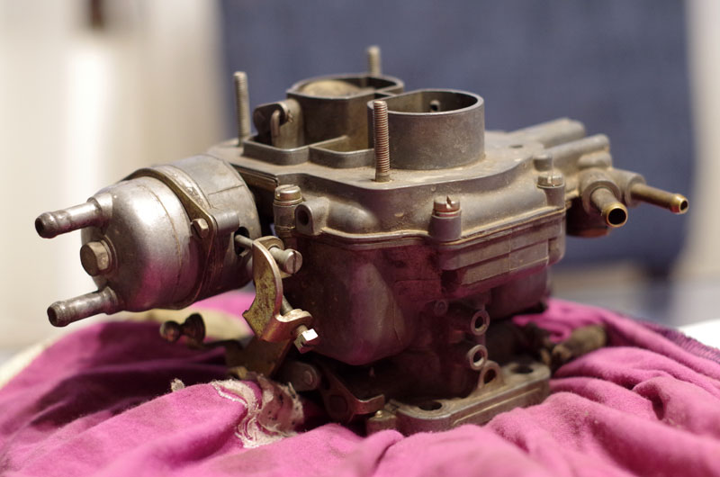

Sultan wrote: В этой модели карбюратора предусмотренна система холодного пуска следующего типа, с помощью этой мембраны и прекрепленного к ней привода закрывается дроссель подачи воздуха в 1-ю камеру, так же присутствует биметаллическая спиралька которая по мере повышения температуры жидкости охлаждения в противовес приоткрывает дроссель подачи воздуха и тем самым обедняет смесь и понижает обороты. Как то так, насколько я понял, могу и ошибаться
Да ты знаешь с чем имеешь дело, это уже радует! У меня лежит подобная "анДАТРА", только поменьше 32-ая с мотора 1300 кубиков.
Фото моего 32 DATRA:
