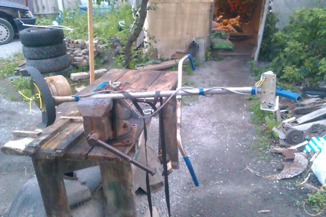

Postby werwoolf » Wed May 31, 2017 4:15 pm
Не совсем в автомобильную тему, но в тему применения двигателя от стиральной машинки. Вчера переделал защитный кожух и готов поделиться тем, как у меня используется этот двигатель... в качестве тримера :D
Image Image

werwoolf wrote: у меня используется этот двигатель... в качестве тримера :D
Удивил :shock:
