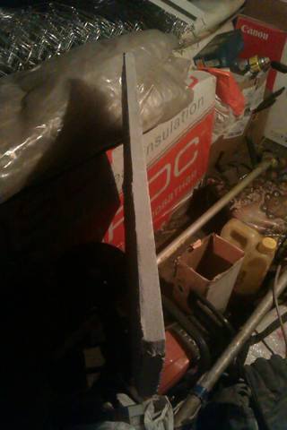

Подопытный:
Изначально ток поставил 4 ампера, но его оказалось мало и впоследствии он был увеличен до 5 ампер. Резка всего листа вдоль заняла примерно 20 минут. Тут главное не спешить и не лезть руками в электрически-режущую часть. Все бы хорошо, но одна из "стоек" крепления нити начала наклоняться внутрь из-за чего нить растянулась и срез получился "дугами":
Но это не критично. Обрезанный лист был установлен на своё место, прикрыт резиновым ковриком и супруга получила свои вожделенные 15 см от пола до педалей. Рада, как ребенок.
