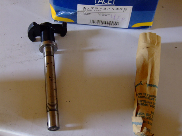

Кстати, оригинальный (или аналог) бегунок идёт в сборе с валом. Их есть у меня: :D

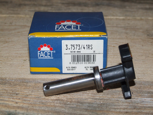

Это для TS. А тут на валу ещё якорь и грузики. И вообще я в последнее время больше склоняюсь к Марелли - там и фиксация бегунка получше (винтами), и датчик не катушечный, а на эффекте Холла, и грузики проще обслуживать - они под бегунком.

sky wrote:Это для TS. А тут на валу ещё якорь и грузики. И вообще я в последнее время больше склоняюсь к Марелли - там и фиксация бегунка получше (винтами), и датчик не катушечный, а на эффекте Холла, и грузики проще обслуживать - они под бегунком.
Вот этот на 2.0 TS (верхний распределитель), что и написано на упаковке:
А тот который сверху (я снимок давал), там пишут на Spider, на котором отродясь не было ТС. По каталогу не смотрел пока.

В любом случае вал без грузов означает движок с ЭБУ. Твинспарк или просто Мотроник - не суть важно.

sky wrote:В любом случае вал без грузов означает движок с ЭБУ. Твинспарк или просто Мотроник - не суть важно.
Согласен! Я же просто не был владельцем подобного (без ЭБУ). Хотя нет, у меня лежит 2-х литровый движок в сборе с Джульки, но в 30км., посмотреть не довелось :-)

Так есть ли шанс, что какой-то из твоих валов, Лев, мне подойдет на Bosch?

Вот тут недорого. Они во всех специализированных интернет-магазинах есть. Это на 75-ку дефицит. А по поводу вала распределителя, то лучше ты сними его, возьми в руки и сфотографируй. В любом случае заказывать такие вещи лучше с образца!
