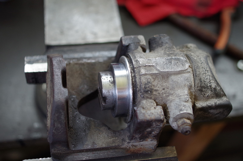

LevS wrote:ничего критичного, просто приржавели направляющий плавающей скобы. А поршни оказался в идеальнейшим состоянии, несмотря на то, что с одной стороны пыльник отсутствовал, а с другой стороны был в ветхом состоянии
werwoolf wrote:Направляющие желательно тормознушкой смазать, чтоб не закисали больше и сильно не ржавели. А какие диаметры пыльника должны быть?
LevS wrote:Я всегда был уверен, что от тормозухи начинает наоборот ржаветь, ведь неоднократно видел ржавые места от потёкших ГТЦ под ними.
werwoolf wrote:Могу ошибаться, но тормознушка покрывает поверхность ровной пленкой не пропускающей воздух и, при этом, сама не высыхает. А вот краску может разъесть, особенно если под ней есть ржавчина

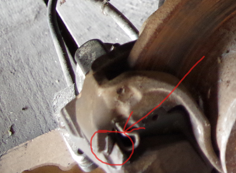

LevS wrote:Чего-то я сразу не сообразил вчера, но, скорее всего, подклинивание суппорта было вызвано неправильной установкой направляющих на одном из суппортов (они имеют стопор, отмеченный кружочком на фото, только с одной стороны, а с другой отверстие под проволочку). Т.е. при сжатии она должна быть неподвижна, а в случае неправильной установки эту "проволочку" затаскивает под скобу.
На фото это уже собрано мною и так, как и должно быть (выступ упирает в скобу).
