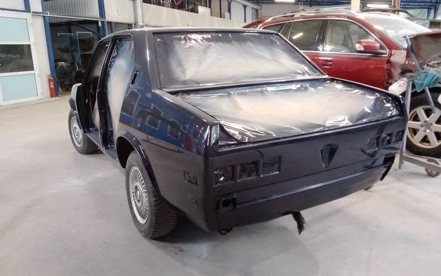

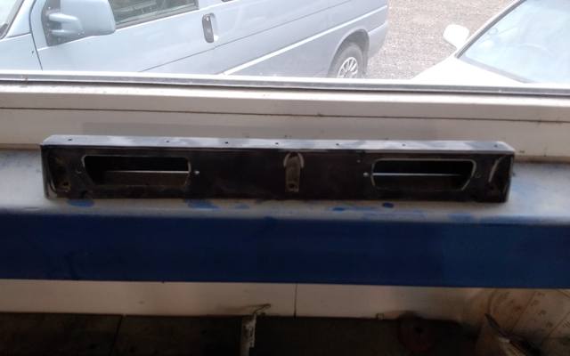

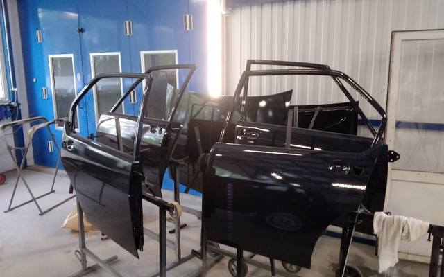

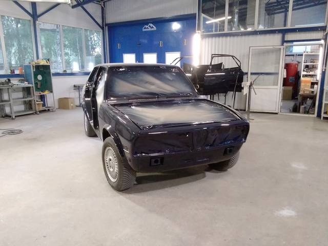

Postby sky » Fri Jul 03, 2020 9:16 pm
Ну что, большой шаг вперёд сделан. Все панели одного цвета :D
Image Image Image Image Image Image Image Image
Кое-что из мелочей ещё предстоит окрасить перед сборкой
Image Image
Впереди ещё много работы, но это наиболее приятная её часть

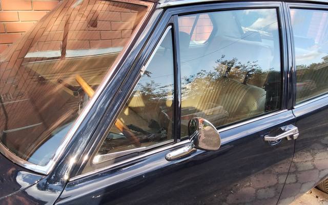

Postby sky » Fri Aug 07, 2020 8:53 pm
Месяц ушёл на сборку, исправление косячков и полировку. Вот и результат:

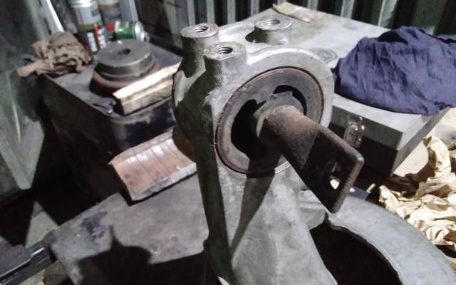

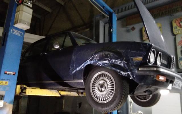

Четыре года назад при установке задней опоры двигателя была замечена аномалия:
sky wrote:Почему-то ориентация "пальца" и перемычек в отливке не совпадает, что на этой, что на заказанной чуть ранее (и перепроданной). На старых опорах я такого не замечал:
А вот и последствия такой непараллельности. Перемычка в опоре была нагружена явно не так, как задумывалось, итог - преждевременный выход из строя:
Новая опора:
Перемычка и палец - в одной плоскости:
И никакого перекоса при монтаже:
Работы со всеми снятиями и установками - на целый день. Но, пользуясь случаем, можно и трос ручного тормоза поменять:
