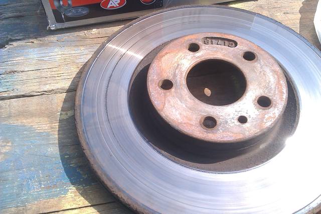

В конце прошлой недели получил свои новые тормозные диски LPR А2171V, по цене со скидками вышли в сумму 3500 рублей за комплект.
На выходных поменял, биение руля исчезло, торможение уверенное, плавное, я доволен :D .
По внешнему виду диски вроде не плохие, но время покажет. Старые (тогда еще настоящий TRW) отходили 5,5 лет.
Слева старый (левая сторона, самая разбитая), справа новый:
Крупнее радиальные полосы о которых упоминал ранее:
Обратная сторона:

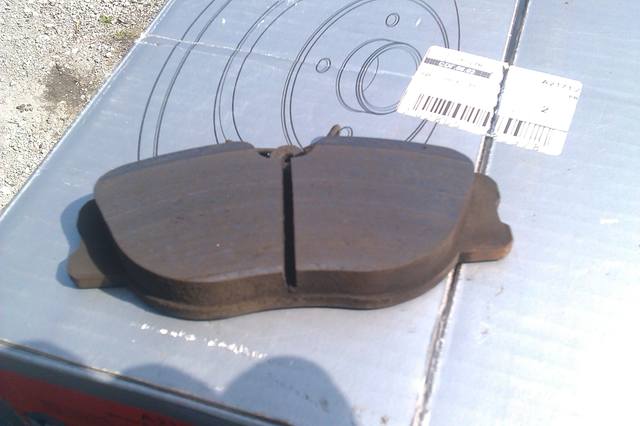

Колодки практически не пострадали:
Ступица. которая была заменена год назад уже вся в ржавчине:
Почему-то мне кажется, что разбитый прошлой зимой подшипник ступицы и сыграл немаловажную роль скорейшей кончины дисков. Но это так, небольшое отвлечение...
При установке дисков была выявлена очень интересная деталь в виде проточек (видимо балансировочных)
Что самое интересное оба диска стали таким образом, что проточки оказались вверху (по другому мог и не заметить :roll: ) На старых таких обнаружено не было.

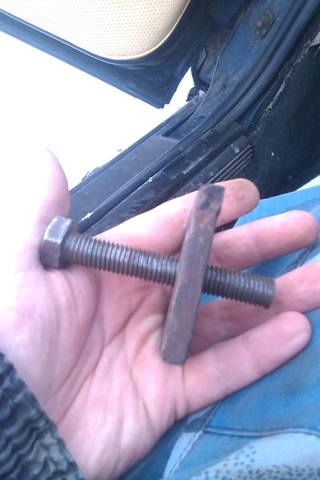

Остается задвинуть поршни в исходное состояние и все собрать. Я уже ранее упоминал о "собственном" универсальном съемнике, вот он и помогает мне в этой процедуре вместе со старой колодкой:
Изначально он делался для снятия шкива ремня ГРМ с коленвала, но потом круг используемых операций расширился. Вот так он выглядит без работы:
Вот так помогает снять руль:

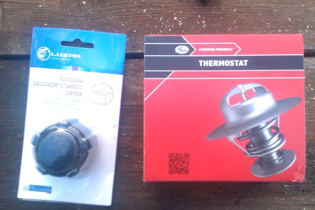

На всякий случай заказал и сегодня забрал новый термостат и крышку расширительного бачка.

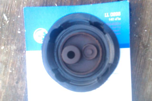

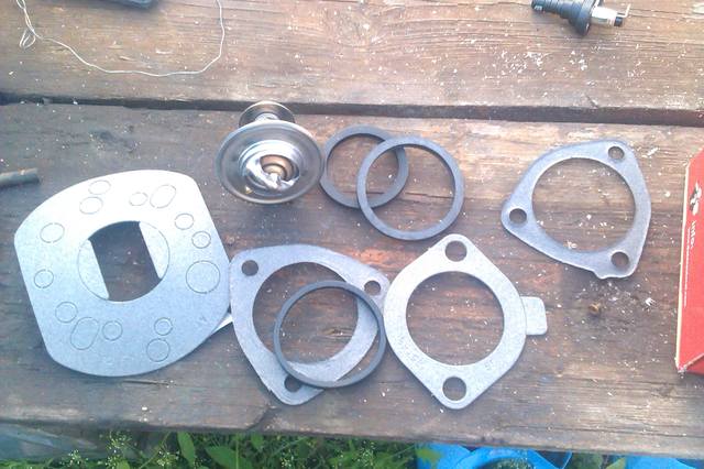

Вчера вечером решил внимательнее присмотреться к приобретенным деталькам:
Большая коробочка термостата вмещала в себя не только сам термостат, но и большое разнообразие прокладок (обычно там если и была, то только одна):
Попутно решил примерить новую крышку расширительного бачка (показалась немного странной) и... она не налезла...
Слева новая, справа та, что стояла.
Диаметр посадочной резьбы меньше на 1мм чем у меня (35 мм против 36 мм), сам спускной клапан выглядит очень массивно и достойно, но он на 6 мм в диаметре больше внутреннего отверстия посадочного места... Однако крышку менять надо. т.к. попутно я разглядел на своей крышке отсутствие клапана совсем, потраха провалились внутрь крышки...
Заказывать новую крышку путем многочисленных подборов я не буду, т.к. выяснилось что крышка от ВАЗ 21093 отлично садится на посадочное место Альфовского бачка.
