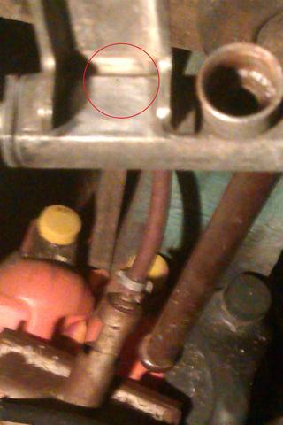

Сергей wrote:
werwoolf wrote: Толщина стенки 1-1,5мм, пару ниток резьбы точно влезет. Но что я все больше склоняюсь к мысле о заварить.
ага, заварить оно надежнее. надо только по чуть-чуть, что б при сильном точечном нагреве не повело всё это дело.
Варить буду не сам, у меня нет такого оборудования и навыков, буду искать специалистов.

Господа! Я снова в строю!
Во вторник вечером снял рампу, зачистил место предполагаемого пробоя, еле нашел где именно течет. Оказалось небольшое отверстие диаметром примерно 0,5-0,7 мм почти у самого крепления (выделил на фото кружком и точкой):
Вчера днем нашел единственный в городе автосервис, который взялся за ремонт. Показал, объяснил, оставил на ремонт. Через 2 часа перезвонили, сообщили что могу забирать.
Заварили аккуратно, место ремонта дунули краской, проверили давлением и вернули мне в обмен на небольшое денежное вознаграждение (600 рублей).
Вчера вечером всё собрал и поставил на место. Нигде ни течет, мотор работает ровно, красота!
