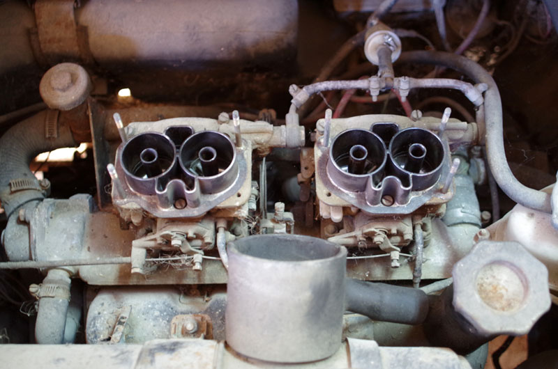

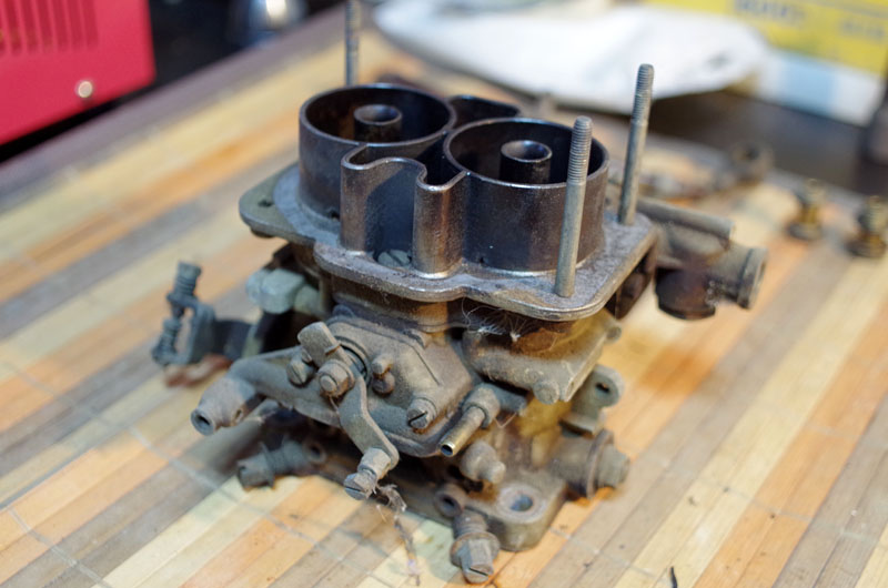

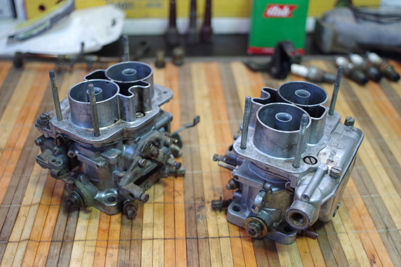

Добрались-таки руки до снятия карбюраторов для их промывки!
Изнаёте этих красавцов? А это Weber`a серии DCNF, которые вы могли видеть на картинках подкапотья Феррари и Ламборджини 60-х-70-х. Никаких тебе экологических наворотов, никаких пусковых механизмов или электроклапанов!
Доступ к двигателю осуществляется через "дупло" в 55 на 35 см, на поздних моделях этот люк увеличили. Занятно конечно, погружаешься в багажник (да-да в тот самый, но с дубовым "полом" теперь) и пошел гайки вертеть.
Немного паутинки

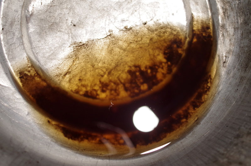

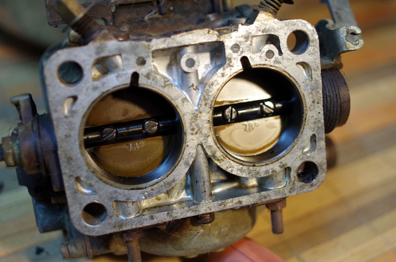

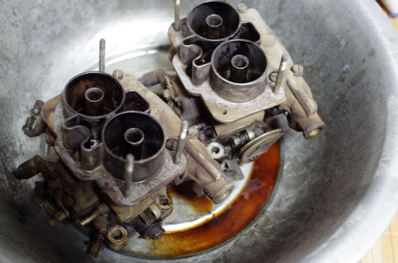

Одной из причин заняться карбюраторами - заклинившая педаль газа. Искренне думал,что проблема механическая, но нет! Наглухо залипли дроссельные заслонки. Залипли в смоле, в которую превратился бензин с годами! :shock: Отмочил в карбклинере и они зашевелились.
Вот такие смолы вытекали. Еще чуть-чуть и янтарь!

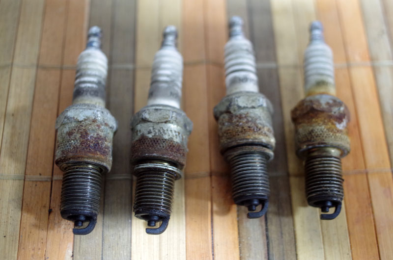

Свечи немножко закопчённые, но равномерные, что хороший знак.

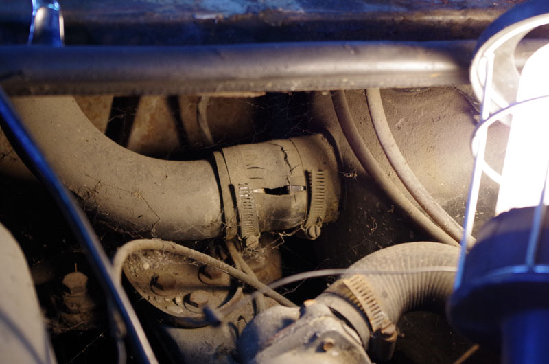

Ну и в финале немного потрескавшийся топливный шланг. :) Кстати, топливный бак находится между двигателем и кабиной, но главное, он пластиковый.

Шланг впечатляет. Но пластиковый бак, если он без повреждений - многое искупает!

Это что же за бензин такой? И сколько лет он стоял?
Лев, а свечи случайно не производства NGK? Очень похожи...
Патрубок бензобака... Немного синей изоленты и будет как новый! :D :D :D
Кстати, потом бензобак лучше тоже промыть, там могут быть те же отложения, что и в карбюраторе плюс порванный патрубок мог внести свою лепту в виде конденсата в топливо.

werwoolf wrote:Лев, а свечи случайно не производства NGK? Очень похожи...
Нет, это Champion RN9YCC.

Думаю, что изолента даже не пригодится! Просто нужно аккуратней заправляться, т.к. дырка только сверху :D
werwoolf wrote:Кстати, потом бензобак лучше тоже промыть, там могут быть те же отложения, что и в карбюраторе плюс порванный патрубок мог внести свою лепту в виде конденсата в топливо.
Обязательно на промывку. Хорошо, что эта субстанция хорошо отходит обычным бензином. Проблема только в том, что я пока не вижу варианта по снятию бака без снятия мотора... :? так что, буду заводить с временной канистрочкой, как обычно.

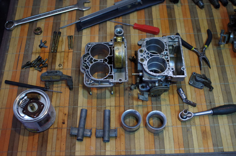

Сегодня занялся полной разборкой карбюраторов с прочисткой всех внутренностей.
Всё по частям, разобралось всё хорошо, с учетом степени загрязненности:
И это только из внутренностей и только из одного карбюратора, внешне мылся отдельно:
Всё собрано и готово к установке, осталось вырезать временные прокладки под карбы, старые при снятии рыссыпались:
P.S.: Хорошо, что не стал даже пробовать заводить на грязных. На одном карбюраторе полностью залип в "янтаре" игольчатый клапан и в него бы не поступал бензин.
