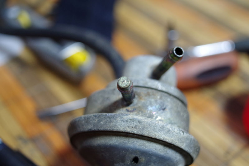

Postby LevS » Thu Nov 10, 2016 7:25 pm
Ну что же, победил я её! Поменял ВВ провода, бегунок, катушку, почистил свечи. А вот бензонасос подвел - диафрагма залипла в смолах опять. Снял, прочистил - заработал, но о нём чуть позже, там не без приключений.

А сейчас вопрос! Эта топливная система имеет обратку в самом корпусе бензонасоса (он с тремя штуцерами), в самих карбюраторах обратка не предусмотрена. Когда я снял бензонасос для промывки, я обнаружил, что обратка заглушена и не просто грязью, а её запояли (попробовал сверлить). Зачем это сделали и что теперь с этим делать - вопрос. На мой взгляд, это сделали не случайно, а вот зачем - вопрос!

Postby werwoolf » Fri Nov 11, 2016 10:17 am
LevS wrote:А сейчас вопрос! Эта топливная система имеет обратку в самом корпусе бензонасоса (он с тремя штуцерами), в самих карбюраторах обратка не предусмотрена. Когда я снял бензонасос для промывки, я обнаружил, что обратка заглушена и не просто грязью, а её запаяли (попробовал сверлить). Зачем это сделали и что теперь с этим делать - вопрос. На мой взгляд, это сделали не случайно, а вот зачем - вопрос!
Вот здесь встречный вопрос - это сделано заводом или бывшими владельцами?
Вопрос задаю не спроста, зная, что у нас в России на классические жигули с завода ставили карбюратор Солекс, но при этом глушили обратку.
А вот если это сделано бывшими владельцами, то этому есть простое объяснение - не хватало производительности насоса либо неправильная настройка карбюраторов, и просто тем самым увеличивали объем топлива.
Обратка (магистрали) где-то рядом присутствуют?

Postby LevS » Fri Nov 11, 2016 10:36 am
werwoolf wrote:Вот здесь встречный вопрос - это сделано заводом или бывшими владельцами?
Сделано уже кем-то. Соглашусь с теорией о недостаточности производительности бензонасоса, решили таким образом проблему. Шланг обратки был одет даже!
