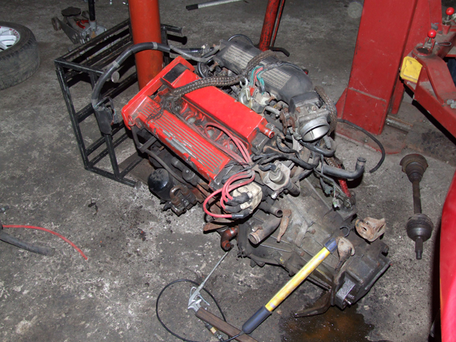

Параллельно с подготовкой кузова начали вестись работы по силовому агрегату. В тот момент под руку попалась окончательно уставшая Integrale 16V откуда было принято решение позаимствовать (вместо штаного 8v) ДВС с КПП, которая была оборудована более короткой главной парой 4.11. Двигатель пришлось полностью перебирать с заменой всего, комплектующие подбирались особенно тщательно из расчета на повышенные нагрузки. Новый двигатель получил более производительную гибридную турбину GArret T3\T4, а также:
- Замену обоих радиаторов и термостата
- Силиконовые шланги Samco
- Фильтр воздушный K&N в штатный корпус
- Мощные болты ГБЦ, тающие возможность значительно увеличивать давление наддува
- Чип ECU, с программой на 1.4бара
- Регулятор наддува
- Новую прямоточную систему выпуска из нержавейки
- Датчик давления наддува с расширенным диапазоном

Донорский 16V
