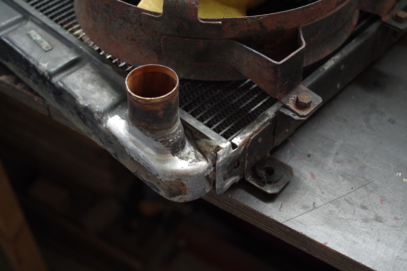

В преддверии запуска двигателя дошли руки до системы охлаждения. Машина мне досталась не на ходу и с пустой системой охлаждения, что очень даже хорошо, когда речь идет о годах простоя автомобиля, ведь антифриз способен за это время разъесть алюминиевые детали двигателя (ГБЦ в первую очередь). Радиатор отдал в специализированную мастерскую.

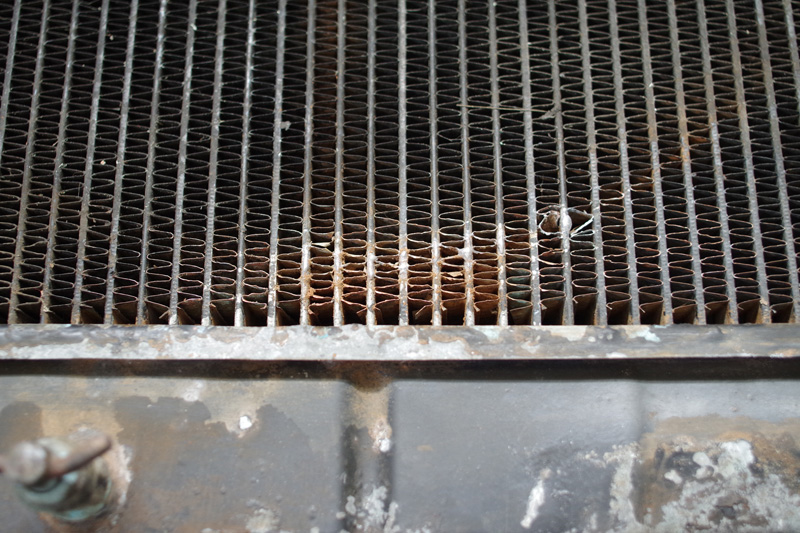

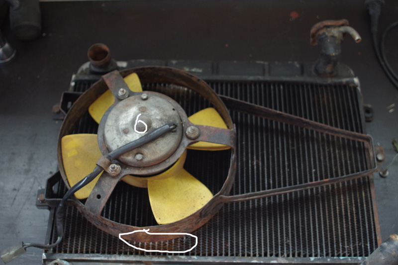

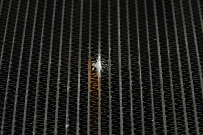

Течь была найдена в двух местах, отмеченными белым на фотографии. А причиной послужило то, что рамка крепления вентилятора оторвалась от самого корпуса радиатора и кожух вентилятора (снизу) протер сам радиатор, а в центральной части протерло валом вентилятора. Всё запаяли, проверили, пролили под давлением. Осталось привести внешность к уровню.

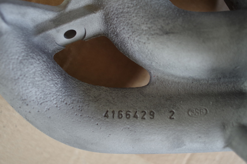

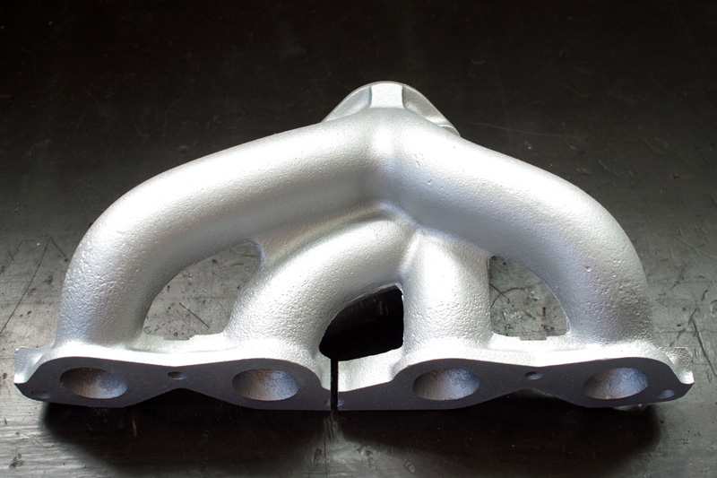

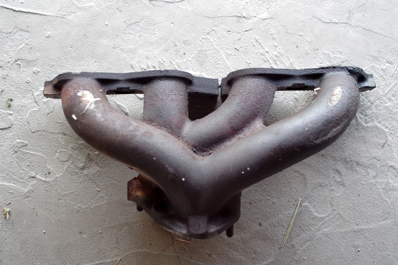

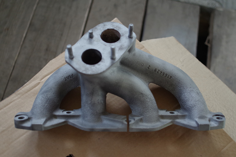

Выпускная система Фиата состоит из трех частей: выпускной коллектор, приемная труба и единая центрально-задняя часть, состаящая из резонатора и глушителя. После осмотра, принял решение, что в живых остался выпускной коллектор и приемная труба (без дырок и ладно). Заднюю часть надо покупать новую.
Начнем с выпускного коллектора!
Из явных проблем была только оборванная одна шпилька, на край которой я навернул гайку и приварил к самой шпильке. Если бы не было сварочника, то лучше пойти там, где он есть и проделать аналогично. Никому не могу порекомендовать высверливать каленую шпильку выпускного коллектора!

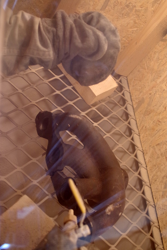

Отправляем в пескоструйную камеру:
Кстати, чугун в разы дольше обрабатывается. Теперь знаю наверняка, т.к. был еще опыт на соседских чугунных сковородах. :D И уже привычный результат:
Самое интересное в после пескоструйной обработки это нахождение всяких обозначений и номеров:
Далее нанес "Алюминий-цинк" из балончика, который я уже использовал ранее. Но еще не уверен, возможно, закрашу черной краской, а то больно нарядно выглядит на мой взгляд:
С новой прокладкой, новой шпилькой и гайками, купленными в местном магазине русских запчастей.
Как же всё-таки приятно работать с Фиатами тех лет и иметь в доступной близости магазин с вазовскими запчастями! Пошел и купил точную копию родной шпильки или еще какие мелочи. Особенно мне нравятся "высокие" медные гайки.

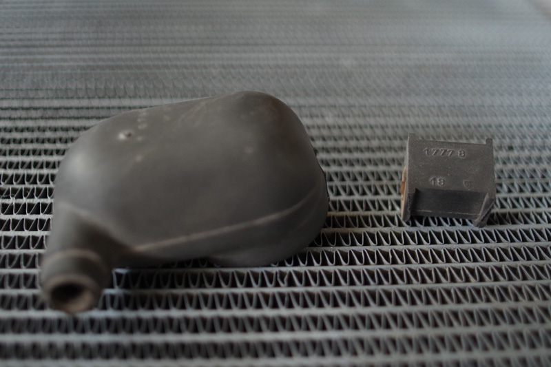

Все, кто хоть раз сталкивался с восстановлением техники обязательно сталкивался с одной непростой задачей, а именно, очистка резинотехнических изделий, который еще пригодны для эксплуатации но имеют ветхий вид, особенно когда на них попала краска при локальных ремонтах. А проблема в том, что металической щеткой остаются риски и снимается верхний слой. А при использовании растворителя резина расползается и снова теряет кондицию.
Решил тут попробовать на втулке тяги колдуна и его пыльнике, которые уже подумывал купить новыми, т.к. имеют 100% идентичность с вазовскими. А результат оказался отменным, даже номера деталей остались неприкосновенными:

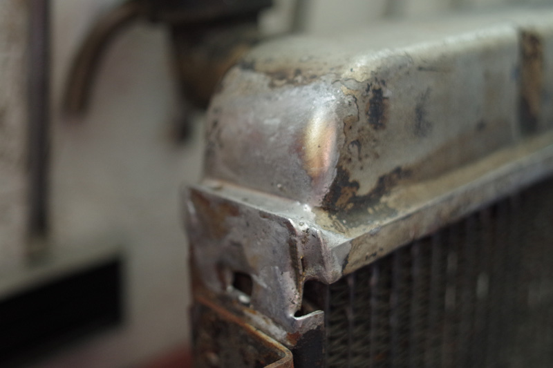

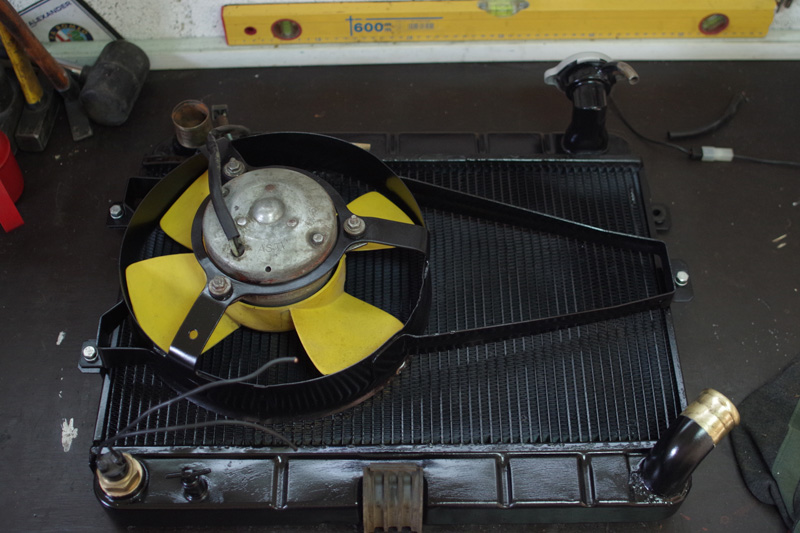

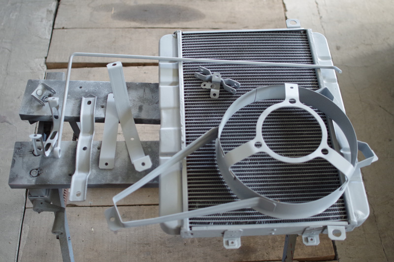

Как уже писал, радиатор был отремонтирован и протестирован. Только ждал своей очереди чтобы приобрести нормальный вид. Пескоструить я его не решился, т.к. он из мягкой меди, а особенно слабое место - оловянная пайка. Почистил металической щеткой, пошкурил без фанатизма, загрунтовал и покрасил. А кожух вентилятора, которая предварительно проверил на работоспособность, отпескоструил заодно с другими мелкими деталями:
Радиатор в сборе с новым датчиком и опорой:

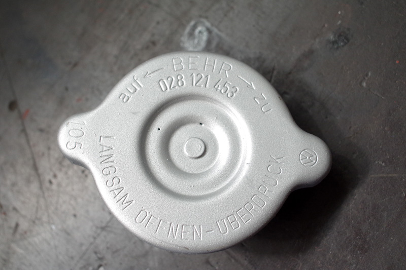

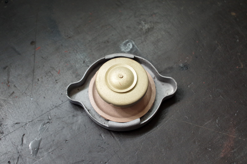

Вопрос к Вам, уважаемые! После очистки обнаружил, что крышка радиатора от VW, но самое интересное, что на ней нет никаких резиновых уплотнений! Так и должно быть и может ли быть такое вообще?
Re: Крышка радиатора
Postby werwoolf » Thu Jun 30, 2016 10:44 am
LevS wrote:Вопрос к Вам, уважаемые! После очистки обнаружил, что крышка радиатора от VW, но самое интересное, что на ней нет никаких резиновых уплотнений! Так и должно быть и может ли быть такое вообще?
Там должно стоять резиновое уплотнение в обязательном порядке. Скорей всего оно кончилось от времени.
Думаю, в данном случае, поможет тот же магазин жигулевских запчастей.
LevS wrote:Пескоструй резиновых изделий
Неужели песок, летящий на скорости, не повреждает резину? Мне казалось, что резину пескоструем вообще должно было съесть :oops:

Postby LevS » Fri Jul 01, 2016 10:54 am
Получается, что песок отскакивает от резины и всё то, что на поверхности улетает, а резина остается без повреждений. Но вот с пластиком такой эффект не проходит, и если резина старая и задубевшая, то её в момент испепелит. До сих пор не нашел действенного способа как чистить пластик. :(
P.S.: По крышке понял, спасибо! Поеду покупать новую!

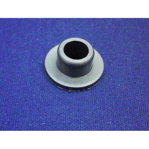

Столкнулся с проблемкой. Отсутствует пластиковая втулка тяги привода дроссельной заслонки (педали газа), out of stock практически везде. Сделать её из металла не представляет никакой проблемы, но сама эта тяга, которая в ней вращается специально хромирована, чтобы снизить трение. И если поставить металлическую, то первым делом слезет хром, а потом начнется истерание друг-друга.
Внутренний диаметр - 8мм, внешний (малый) - 12,5мм
Выглядит она вот так:
Может кто подскажет от чего она может подойти?
Postby Сергей » Tue Jul 12, 2016 11:38 am
Так а почему не выточить ее из пластика, если из металла можно (т. е. есть доступ к станку). Заготовка нужна из копролона, фторопласта или какого другого твердого жирного ("fatty") пластика. На Альфеттах-75 похожие втулки стоят на оси педального узла.
